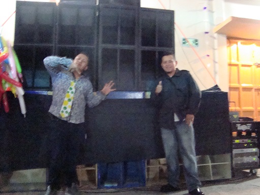

I feel it lacks power as compared to other titans lower than I had, for example the B-09 Beyma manual. I can do to get lower in my cabinets .... will need to do more?Bill Fitzmaurice wrote:Your top placement is a textbook example of how tops should not be placed. And this is the book:SONIDO TUMBAO wrote:SYSTEM...

LOL, this made me laughnetwerks wrote:
Para spanish a english traducir, contacto usuario SesTres para helpo.
Man! these internet translators still have long ways
Bueno, aqui voy.
La forma en cual estas usando tu systema es el tipico ejemplo en como NO se debe usar. Las frequencias de los bajos (graves) si son omnidireccionales y por eso normalmente son juntados en una sola pila de bocinas. Y aun asi, tambien tienen un cierto limite a cunatos puedes juntar antes de que las frequncias se vuelvan direccionales. Pero con solamente ocho no necesitas preocuparte de esto. Pero el problema mayor es que las frequncias de las "tops" son affectas gravemente con esta configuracion.
Las frequencias altas (agudas) so muy chiquas y cuando usas tu systema de este modo causas el effecto llamado "comb filtering". Esto resulta que la covertura sea muy irregular pues unas frequencias desapareceran y otras seran magnificadas. El otro effecto negativo es causado por esta configuracion es que con tantas bocinas en linea las frequencias se vuelven direccionales y en realidad estas disminuyendo la dispersion.
Y con tanto typos de diferente bocinas, es casi impossible equalizar ya que cada una suena diferente.
Como un systemo de estos debe ser usado es como normalmente es visto en unas de las fotos aqui. Los bajos todos juntos pero las tops en pilas verticales, no lineas horizontales. Esta configuracion te da la maxima covertura de dispersion horizontal y al mismo tiempo reduciendo la dispersion vertical cual es beneficial lla que no se necesita y simplemete seria energia gastada. Esta es la razon que los esta tops son disen~adas para poder ser usadas en pilas verticales.
Pienso que este es problema que estabas teniendo con tu dr250. Este disen~o tiene dispersion muy grande a lo horizontal per muy reducida a lo vertical. La bocina debe estar al nivel del publico. Esta es la razon que no es un cubo pero tiene los angulos para poder acer un "j array".
Ya que si necesitas sonido para un lugar muy amplio lo mejor es usar mutiple pilas verticales de "tops". Deben tener una separacion de por lo menos 5 metros. Si tambien necesitas separar los bajos para cubrir lugares muy grandes, separalos por lo menos 16 metros.

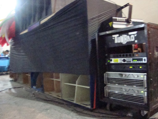

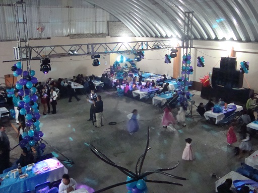

Mas fotos del Sistema 6-t48***4-HD215***2-TSE-111

Re: The system
Parece que todo el mundo tenía un buen tiempo.
Algunos consejos sobre los subwoofers : A pesar de que su rostro es agradable a la vista , que está perdiendo un montón de bajo teniendo las caras tan lejos de la pared . Ciertas frecuencias de graves van a la pared del fondo , así como a la audiencia , y luego rebotando de espaldas al público , causando cancelaciones . El subwoofer utiliza una gran cantidad de su fuerza para luchar contra sí misma, con un resultado de menos graves . Coloque la cara del subwoofer de 8 a 12 centímetros de la pared . ( Mejor aún , una esquina . ) Las frecuencias bajas será más suave , Y más fuerte. Es mucho más fuerte , que es como tener seis subwoofers más ! ( Es como NUEVE más en la esquina! )

Re: The system
Entiendo lo de los T48 en la esquina como los marca el Sr. Bill en su manual de construcción, el problema es que aca en Mexico uno coloca el equipo donde la gente del salon o la fiesta te dice, así que es muy dificil hacer eso, ya que es el lugar que asignan para el equipo....
Por otro lado quiero hacer un sistema clon de dv-Dosc pero con 2 bocinas de 10" en lugar de 8", pero me llama la atención el J12 , tu lo haz oido en vivo.
Quisiera que alguien que tiene el J12 me diga con que otro equipo lineal lo ha comparado, quizas ya con J12 no ocupe mas los HD215, y haga mas T48, tengo 22 bocinas de 15"
